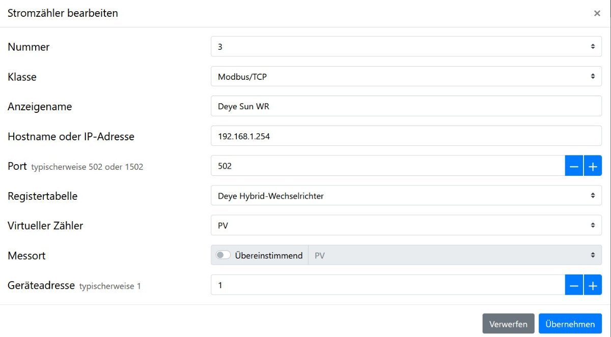

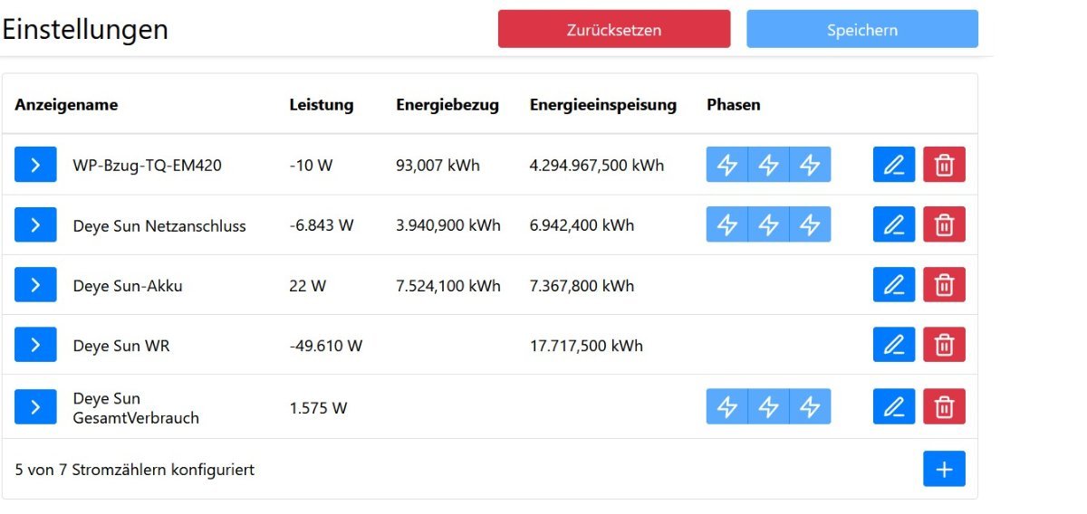

till Geschrieben November 20, 2024 at 13:09 Autor Geschrieben November 20, 2024 at 13:09 Ich glaube nicht dass das nur mit dem WLAN dongel ohne den erwähnten Umsetzer funktioniert. Mit dem Umsetzer geht es bei mir. Zitieren
Eugenius Geschrieben November 20, 2024 at 13:12 Geschrieben November 20, 2024 at 13:12 Na Doku sagt was anders: Zitat für das offizielle WLAN Dongle von Deye 8899 https://docs.warp-charger.com/docs/compatible_meters/#deye Zitieren
till Geschrieben November 20, 2024 at 16:16 Autor Geschrieben November 20, 2024 at 16:16 Joa, weiß ich nicht wer das geschrieben hat, aber dieser Thread sagt was anderes. 1 Zitieren
