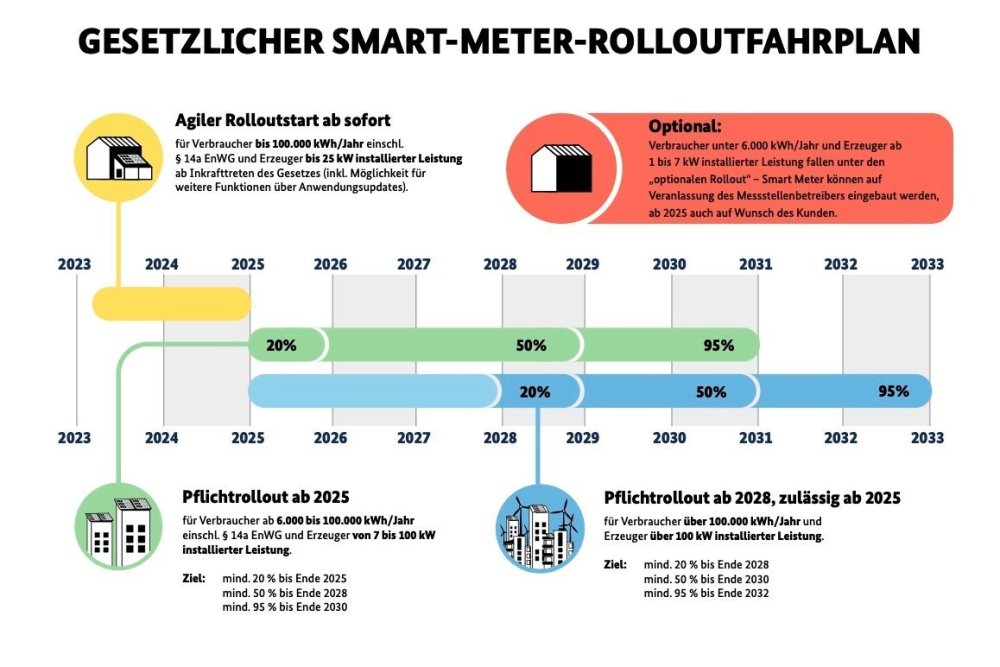

andyknownasabu Geschrieben March 26, 2024 at 19:06 Share Geschrieben March 26, 2024 at 19:06 Ich würde auch sagen - stress dich nicht. Ist ein netter Rollout-Plan, aber das werden sie m.E. eh nicht schaffen. Nichts was in diesem Bereich in der Vergangenheit geplant worden ist wurde am Ende auch geschafft so umzusetzen. Viele Netzbetreiber haben jetzt noch nicht mal ein Online Meldesystem für Balkonkraftwerke geschweige denn PV Anlagen. Und ich sehe nicht, dass sie die 100.000e Haushalte dazu zwingen können, Netzwerkkabel bis in eine entlegene Ecke im Haus zu ziehen. Gerade im Altbau etc ist das u.U. mit größeren Kosten verbunden. Dazu kommt, dass Elektriker schon jetzt massiv fehlen. Bis das soweit umgesetzt ist werden noch Jahre vergehen, das ist meine Vorhersage. Zitieren Link zu diesem Kommentar Share on other sites More sharing options...
