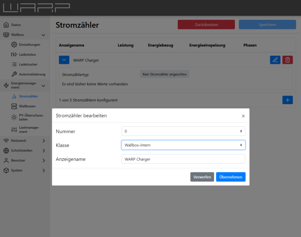

nograin Geschrieben February 8, 2025 at 13:14 Geschrieben February 8, 2025 at 13:14 Am 7.3.2024 um 01:27 schrieb MatzeTF: Edit: Ich habe gerade in einem deiner vorigen Posts gesehen, dass du einen SDM630 selbst nachgerüstet hast. Wahrscheinlich musst du jetzt den Zählertyp nochmal von Hand angeben. Geh dazu bei Firmware-Version 2.2.1 auf die Zählerseite und bearbeite den Wallbox-internen Zähler (blauer Button mit Stift-Icon). Wahrscheinlich steht der Zählertyp da auf „Automatisch“. Stell da einfach mal den SDM630 ein. Anschließend speichern und neustarten. ich darf mich da kurz anhängen, nachdem ich eine ähnliche Situation habe und hier erstmalig von einer Auswahlmöglichkeit des Zählertyps lese: da ich zufällig entdeckt hatte dass mein vorhandener SDM630(v2) in einer warp3 smart funktionieren sollte, hab ich ihn auch eingebaut - er wird aber (Verkabelung mehrfach geprüft) nicht erkannt. eine Auswahl des Zählertyps dürfte es aber in meiner firmware (2.7.1) aber nicht geben: und ja, ID am Zähler ist 001 / baudrate 9600 aktuelles log anbei. tia, markus. warp3-2cvx-Debug-Report-2025-02-08T14-11-22-707.txt Zitieren
MatzeTF Geschrieben February 9, 2025 at 00:48 Geschrieben February 9, 2025 at 00:48 Genau, bei der WARP 3 kann man den Zählertyp nicht vorgeben, das ist eine WARP 1-Einstellung. Kannst du mal ein Foto machen, auf dem beide Enden des Modbus-Kabels zu sehen sind? Also sowohl die Klemmen am Zähler als auch der Stecker auf dem EVSE. Wenn du keinen anderen SDM630 und keine andere Wallbox hast, wir es wahrscheinlich schwierig werden, herauszufinden, auf welcher Seite das Problem liegt. Zitieren

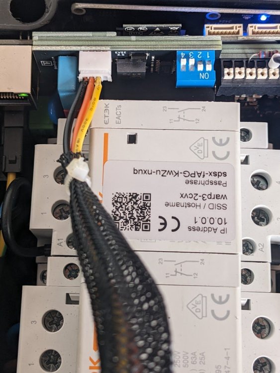

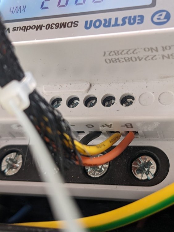

nograin Geschrieben March 28, 2025 at 12:28 Geschrieben March 28, 2025 at 12:28 Am 9.2.2025 um 01:48 schrieb MatzeTF: Genau, bei der WARP 3 kann man den Zählertyp nicht vorgeben, das ist eine WARP 1-Einstellung. Kannst du mal ein Foto machen, auf dem beide Enden des Modbus-Kabels zu sehen sind? Also sowohl die Klemmen am Zähler als auch der Stecker auf dem EVSE. nochmal neu gecrimpt, Drähte leider auch nicht ideal, weil ziemlich steife Isolierung, aber definitiv durchgängig und kein Kurzschluss. Am Foto mit GND angeschlossen, aber auch schon ohne versucht, und auch A und B vertauscht - Erebnis wie oben - "Kein Stromzähler angeschlossen" Zitieren
MatzeTF Geschrieben March 28, 2025 at 20:42 Geschrieben March 28, 2025 at 20:42 Ja, die Pinbelegung sieht auf den Fotos ok aus. Es fehlt beim SDM630 nur die Abdeckung für die Schrauben auf Netzpotential. Wenn du bei eingeschaltetem Strom mit einer der Datenleitungen eine der Schrauben berührt hast, wäre mit ziemlicher Sicherheit der Modbus-Chip gebraten. Ich sehe jetzt noch zwei Möglichkeiten, das Problem weiter einzugrenzen: den Stromzähler mit etwas anderem per Modbus auslesen einen anderen Stromzähler an die Wallbox anschließen Zitieren
