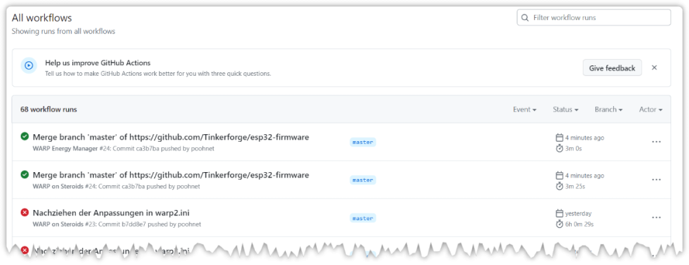

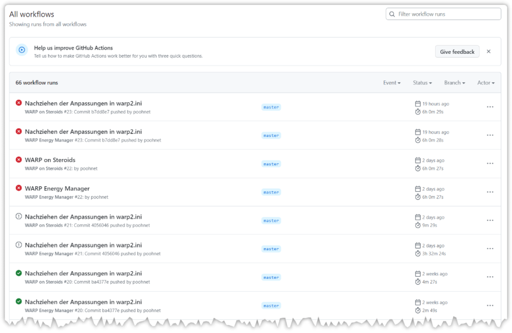

Guten Morgen zusammen,
seit ein paar Tagen bleiben meine Github Actions Builds für WARP und WEM hängen und werden dann irgendwann (nach sechs Stunden) abgebrochen:
Lokal konnte ich das Problem zunächst nicht nachvollziehen - bis ich auf die Idee kam, das Repo mal in ein neues/leeres Verzeichnis abzurufen und die Builds dort zu starten. Und siehe da, auch diese bleiben nun reproduzierbar im Schritt "Web interface dependencies are not up-to-date (marker file missing), updating now" hängen 😟
