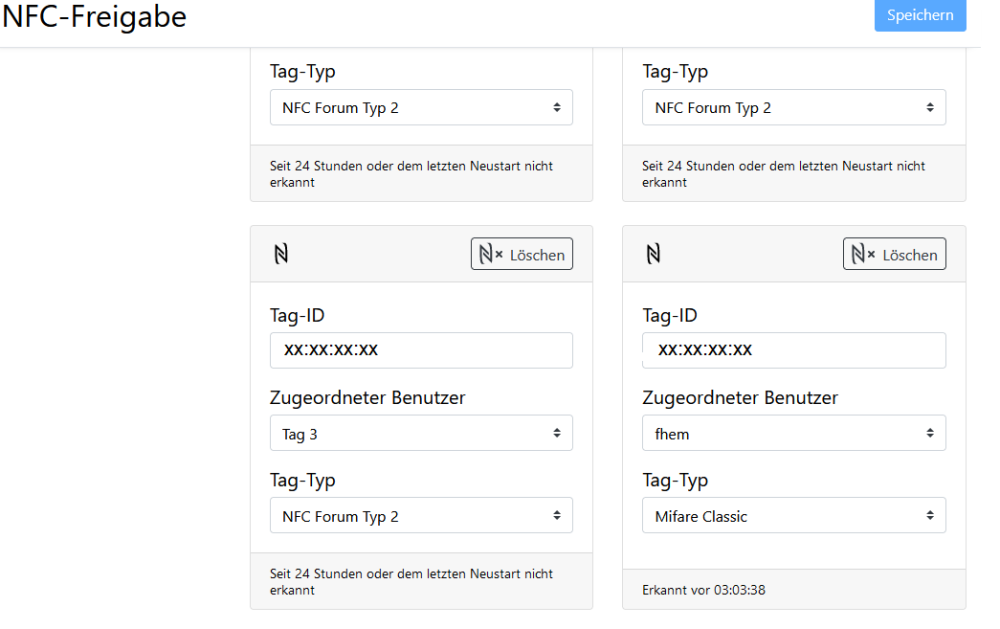

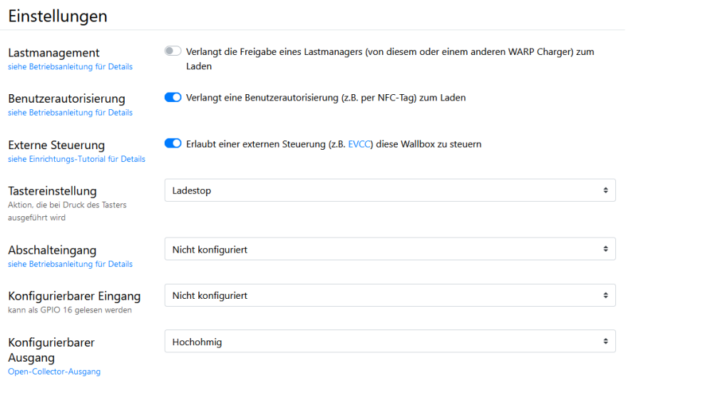

smoudo Geschrieben September 4, 2023 at 09:42 Share Geschrieben September 4, 2023 at 09:42 hi, ich habe eine Warp2 mit aktueller Firmware >2.0 Diese steuere ich per nfc Freigabe direkt an der box oder por virtuellem nfc über nfc/inject_tag über die api per fhem. Jetzt habe ich evcc aufgesetzt da hier der Soc des Fahrzeuges angezeigt wird und eine intuitive Oberfläche verfügbar ist. mqtt broker für evcc <-> warp2 ist vorhanden, eingerichtet und funktioniert! Allerdings bekomme ich keine Ladefreigabe in evcc da kein nfc Tag hinterlegt ist. Die nfc funktion benötige ich auch für Abrechnungszwecke. Ausschalten ist daher keine Option. Ich hänge mal 2 Bilder meiner Konfiguration mit dran. Die NFC Tag-ID habe ich geschwärzt. Viele Grüße Matze Zitieren Link zu diesem Kommentar Share on other sites More sharing options...

smoudo Geschrieben September 4, 2023 at 12:22 Autor Share Geschrieben September 4, 2023 at 12:22 Tag ist erstellt. user= evcc Tag ID ist ein beispiel. Zitieren Link zu diesem Kommentar Share on other sites More sharing options...

rtrbt Geschrieben September 5, 2023 at 07:00 Share Geschrieben September 5, 2023 at 07:00 Hm, das wird mit EVCC nicht funktionieren. Kurz zusammengefasst: EVCC kann eigentlich nur NFC/RFID-Tags über die Wallbox lesen, aber nicht Tags injecten. Es gibt da noch einen Spezialfall, aber nur für Keba-Wallboxen. Ich zitiere mal aus der Mail Quote im Prinzip benutzt evcc die von der Box übermittelten RFID-Tags nur als zusätzliche Möglichkeit um durch Benutzerinteraktion ("Karte vorhalten") bestimmte vorkonfigurierte Fahrzeuge samt den optional daran hängenden Voreinstellungen aufzurufen. und Quote Bei Keba ist die (blöde) Besonderheit, dass die Box die Authentifizierung nur dann behält bzw. die Session startet wenn der Ladevorgang binnen 60 Sekunden mindestens einmal freigegeben und auch tatsächlich gestartet wurde (Status C). Das ist bei PV-Überschussladen ja nicht unbedingt gegeben. Daher wurde da dieser sehr merkwürdige Workaround eingebaut dass sich evcc mit einer festen Kennung bei jeder Freigabe statt der echten RFID-Kennung anmeldet - als ob man immer diese eine virtuelle Karte davor halten würde. D.h. selbst bei der Keba wird immer nur ein und dieselbe Tag-ID geschickt, egal welches Fahrzeug erkannt wurde. Wenn du also die Ladefreigabe/SoC-Laden über EVCC und zur Abrechnung pro Fahrzeug/Benutzer verschiedene NFC-IDs an die WARP2 schicken willst, musst du das entweder physisch machen (also das Tag dranhalten wenn du das Auto ansteckst), oder über die APIs mit einem Script, FHEM, o.Ä. steuern. 1 Zitieren Link zu diesem Kommentar Share on other sites More sharing options...
