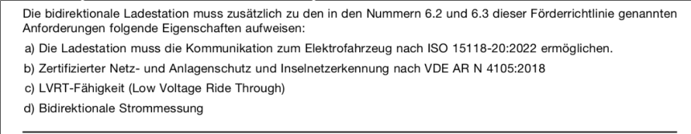

borg Geschrieben September 4, 2023 at 15:32 Geschrieben September 4, 2023 at 15:32 Die Anforderungen an das bidirektionale Laden sind bei der Förderung aber auch wirklich hoch Ich bin gespannt welche Wallboxen da dann in der Liste stehen die das unterstützten und was die kosten. Zitieren
