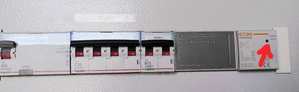

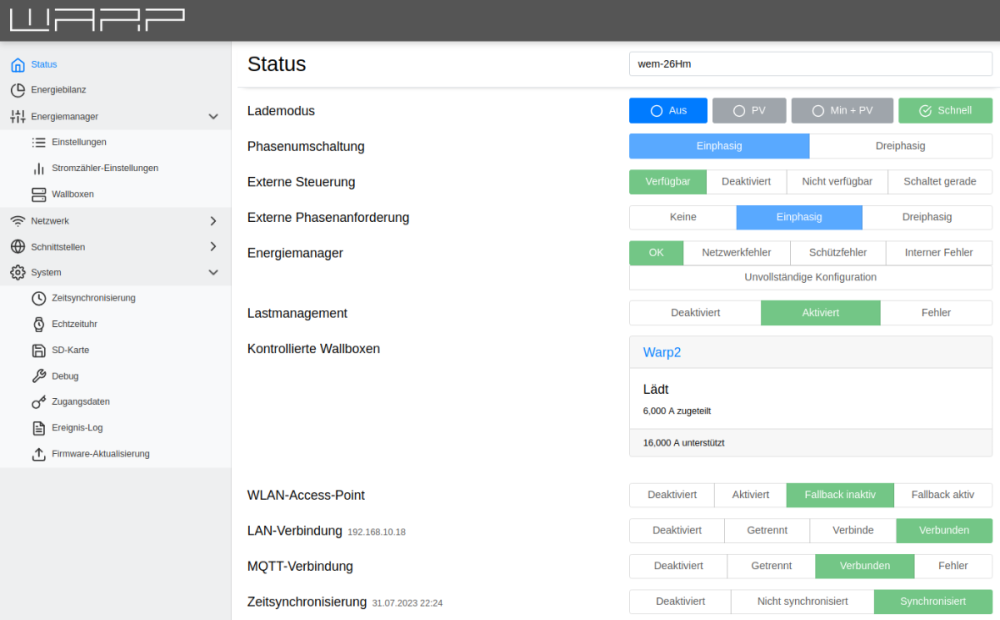

milima Geschrieben August 2, 2023 at 14:33 Autor Geschrieben August 2, 2023 at 14:33 (bearbeitet) OK, bei der Umschalteanforderung von 1p auf 3p gibt der Schütz im Schaltschrank ein deutlich höhrbares Klacken von sich, das kleine "Fenster" des ETEK-Schützes wird rot und dann wieder schwarz und dann blinkt der Energy Manager rot und im Web-GUI erscheint Schützfehler. Ist der Schütz defekt? Falsch angeschlossen? Was heißt bzw. was oder welcher Zustand löst die Fehlermeldung "Schützfehler" aus? bearbeitet August 3, 2023 at 14:25 von milima Zitieren

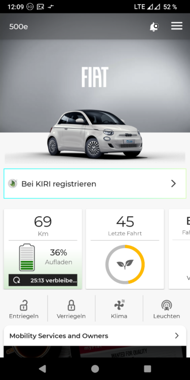

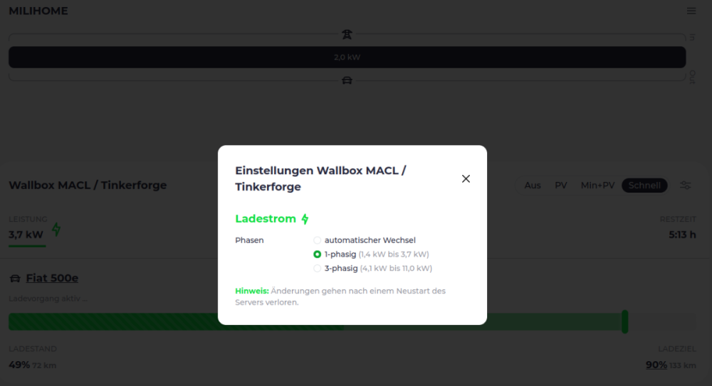

milima Geschrieben August 4, 2023 at 10:22 Autor Geschrieben August 4, 2023 at 10:22 (bearbeitet) Bzgl. Ladestrom bzw. Verluste: hab' den Fiat gerade wieder angesteckt und lade mit einer Phase. Ladestand 36%, d.h. für einen vollen Akku braucht der Fiat rund 27 kWh (42 kWh Akku). Lt. evcc wird gerade mit 3,7 kW geladen und daher meint evcc dass das Laden rund 6:38 h dauert. Die Fiat App, die sich offenbar an dem orientiert was der Fiat bekommt oder was tatsächlich geladen wird, meint, dass die Ladung bis zu einem vollen Akku rund 25:13 h dauert. Das ergibt eine Ladeleistung von etwa 1,1 kW !!! Das bestätigt auch meine Beobachtung, dass die Ladezeit ein vielfaches höher ist, als vermutet. Hat jemand noch Ideen zur Schützproblematik? Wie schon in meinem letzten Post geschrieben schaltet der Schütz anscheinend schon (man hört das "Klack") oder versucht es zumindest, der Energy Manager geht dann aber sofort in den Fehlerzustand Schützfehler" :-( bearbeitet August 4, 2023 at 12:22 von milima Screenshots ergänzt Zitieren
rtrbt Geschrieben August 4, 2023 at 12:31 Geschrieben August 4, 2023 at 12:31 On 8/4/2023 at 12:22 PM, milima said: Lt. evcc wird gerade mit 3,7 kW geladen und daher meint evcc dass das Laden rund 6:38 h dauert. Die Fiat App, die sich offenbar an dem orientiert was der Fiat bekommt oder was tatsächlich geladen wird, meint, dass die Ladung bis zu einem vollen Akku rund 25:13 h dauert. Das ergibt eine Ladestrom von etwa 1,1 kW !!! Das bestätigt auch meine Beobachtung, dass die Ladezeit ein vielfaches höher ist, als vermutet. Dass EVCC 3,7 kW (230V * 16A = 3680W) anzeigt ist für mich ein Indikator, dass es keine Möglichkeit hat das zu messen. Was Sinn ergibt, weil du eine WARP2 Smart hast, d.h. ohne Zähler. Das heißt EVCC muss davon ausgehen, dass wenn es der Wallbox einen Ladestrom von 16 Ampere vorgibt, diese 16 Ampere auch verbaucht werden. Dass die Information, wie viel Strom das Auto wirklich zieht, fehlt, führt dann dazu, dass EVCC falsch berechnet, wie lange der Ladevorgang dauern wird. Was mir nicht klar ist, ist warum EVCC nicht aus der Fiat-API auslesen kann, wie viel Strom tatsächlich beim vom Auto gezogen wird. Alternativ kann man in der Wallbox noch den Stromzähler nachrüsten um sie praktisch von einer WARP2 Smart in eine WARP2 Pro zu verwandeln. Für PV-Überschussladen (unabhängig von den Fahrzeug-APIs) ergibt das meistens Sinn. On 8/4/2023 at 12:22 PM, milima said: Hat jemand noch Ideen zur Schützproblematik? Wie schon in meinem letzten Post geschrieben schaltet der Schütz anscheinend schon (man hört das "Klack") oder versucht es zumindest, der Energy Manager geht dann aber sofort in den Fehlerzustand Schützfehler" :-( Oh sorry, hatte den Post davor übersehen. Wenn du das Schütz hörst und das Fenster auf rot (also stromführend) geht, dann funktioniert das Schütz höchst wahrscheinlich. D.h. das Problem ist vermutlich, dass die Schützüberwachung nicht oder nicht richtig angeschlossen ist. Es müssen die "hinteren" Kontakte (23, 24, siehe Bild) an den Eingang 4 des Energy Managers angeschlossen sein. Zitieren
milima Geschrieben August 4, 2023 at 12:46 Autor Geschrieben August 4, 2023 at 12:46 Am 4.8.2023 um 14:31 schrieb rtrbt: Dass EVCC 3,7 kW (230V * 16A = 3680W) anzeigt ist für mich ein Indikator, dass es keine Möglichkeit hat das zu messen. Was Sinn ergibt, weil du eine WARP2 Smart hast, d.h. ohne Zähler. Das heißt EVCC muss davon ausgehen, dass wenn es der Wallbox einen Ladestrom von 16 Ampere vorgibt, diese 16 Ampere auch verbaucht werden. Dass die Information, wie viel Strom das Auto wirklich zieht, fehlt, führt dann dazu, dass EVCC falsch berechnet, wie lange der Ladevorgang dauern wird. Was mir nicht klar ist, ist warum EVCC nicht aus der Fiat-API auslesen kann, wie viel Strom tatsächlich beim vom Auto gezogen wird. Alternativ kann man in der Wallbox noch den Stromzähler nachrüsten um sie praktisch von einer WARP2 Smart in eine WARP2 Pro zu verwandeln. Für PV-Überschussladen (unabhängig von den Fahrzeug-APIs) ergibt das meistens Sinn. OK, verstehe. Was mir allerdings nicht klar ist, wie das mit dem Fronius Wattpilot funktioniert hat (da hat das nämlich funktioniert), aber vielleicht liegt da der Hund begraben: ich hab' im evcc sehr wohl Stromzähler konfiguriert, nämlich den des Wechselrichters: meters: - name: pv1 type: template template: fronius-solarapi-v1 usage: pv host: 192.168.178.8 - name: my_grid type: template template: fronius-solarapi-v1 usage: grid host: 192.168.178.8 Blöde Frage: brauche ich noch einen Stromzähler? Am 4.8.2023 um 14:31 schrieb rtrbt: Oh sorry, hatte den Post davor übersehen. Wenn du das Schütz hörst und das Fenster auf rot (also stromführend) geht, dann funktioniert das Schütz höchst wahrscheinlich. D.h. das Problem ist vermutlich, dass die Schützüberwachung nicht oder nicht richtig angeschlossen ist. Es müssen die "hinteren" Kontakte (23, 24, siehe Bild) an den Eingang 4 des Energy Managers angeschlossen sein. Gut, ich schau' mir das mal an bzw. gebe das mal dem Elektriker meines Vertrauens so weiter ... Zitieren
milima Geschrieben August 4, 2023 at 12:56 Autor Geschrieben August 4, 2023 at 12:56 Am 4.8.2023 um 14:31 schrieb rtrbt: Das heißt EVCC muss davon ausgehen, dass wenn es der Wallbox einen Ladestrom von 16 Ampere vorgibt, diese 16 Ampere auch verbaucht werden. Dass die Information, wie viel Strom das Auto wirklich zieht, fehlt, führt dann dazu, dass EVCC falsch berechnet, wie lange der Ladevorgang dauern wird. Die eigentliche Frage hier ist aber: warum ladet der Fiat bei einem Akkustand von rund 40%, einer "anliegenden" Ladeleistung von 3,7 kW und der Einstellung des Lademodus 5 im Auto nicht mit der maximal angebotenen Leistung??? Zitieren

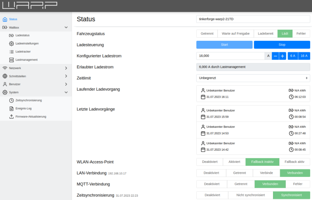

milima Geschrieben August 7, 2023 at 15:23 Autor Geschrieben August 7, 2023 at 15:23 (bearbeitet) OK, das Problem mit dem Schütz ist behoben: der Elektriker hat die Schützüberwachung angeschlossen und jetzt schaltet der Schütz ohne Fehlermeldung. Das Problem mit der reduzierten Ladeleistung besteht leider noch. Bitte entschuldigt den inzwischen sehr länglichen Post, aber um dem Problem zu Leibe zu rücken waren einige Test in verschiedenen Konstellationen Warp - Energy Manager - evcc notwendig. Durchgeführte Tests: Testsetup evcc + Energy Manager + Warp: Ladestand Fiat ist rund 65% evcc wird in den Ladeeinstellungen der WARP die Steuerung erlaubt in den Einstellungen des Energy Managers ist als Umschaltungsmodus für die Phasenschaltung evcc eingestellt ich aktiviere im evcc Schnelladen, d.h. 3 Phasen mit 16 A der Energy Manager reagiert korrekt und schaltet auf drei Phasen um und startet das Laden mit 16 A nach einiger Zeit (< 1 Minute) reduziert der Energy Manager jedoch "eigenmächtig" auf 6 A, ohne dass sich irgendetwas geändert hätte (Ladezustand, Anforderung von evcc, ...) !!! unglücklicherweise bekommt evcc das nicht mit und zeigt somit weiterhin volle Ladung mit 11 kW an und schreibt das natürlich auch so ins evcc Ladelog Stoppe ich im evcc die Ladung und starte nach einiger Zeit wieder die Schnellladung, passiert wieder das Gleiche In einem weiteren Test hab' ich auch ausprobiert, den evcc mal außen vor zu lassen: Testsetup Energy Manager + Warp: Ladestand Fiat ist rund 65% in den Ladeeinstellungen der WARP ist keine Steuerung erlaubt in den Einstellungen des Energy Managers ist als Umschaltungsmodus für die Phasenschaltung auf automatisch eingestellt ich klicke im Energy Manager auf der Statusseite auf Schnell der Energy Manager reagiert korrekt und schaltet auf drei Phasen um und startet das Laden mit 16 A nach einiger Zeit (< 1 Minute) reduziert der Energy Manager jedoch auch wieder "eigenmächtig" auf 6 A Das würde für mich bedeuten, dass das Problem offenbar nichts mit evcc zu tun hat, sondern im Bereich Warp - Energy Manager - Fiat liegt. Wenn ich jetzt den Energy Manager auch noch ausschließe: Testsetup nur Warp: Ladestand Fiat ist inzwischen rund 80% Energy Manager fix auf dreiphasig eingestellt in der Warp das Lastmanagement und externe Steuerung deaktiviert auf der Statusseite der Warp auf Start mit 16 A konfiguriertem Ladenstrom - > Laden funktioniert dauerhaft mit 16 A und drei Phasen!!! D.h. nur wenn die Wallbox ohne Einfluss des Energy Managers die Ladung steuert funktioniert's. Ein letzter Test mit Warp und evcc - ohne Energy Manager: Testsetup evcc + Warp: Ladestand Fiat ist inzwischen rund 80% Energy Manager fix auf dreiphasig eingestellt in der Warp das Lastmanagement deaktiviert, aber externe Steuerung (evcc) aktiviert im evcc fix drei Phasen für diesen Loadpoint konfiguriert im evcc Schnelladung starten - > Laden funktioniert ebenfalls dauerhaft mit 16 A und drei Phasen!!! Für mich sieht es daher so aus, dass da irgendein Kommunikationsproblem zwischen Warp und Energy Manager besteht :-( Anbei die Debug-Reports der Warp und des Energy Managers und das Debug-Log des Energy Managers. Der Boost-Modus ist übrigens jetzt immer aktiviert gewesen. debug-report-wem-26Hm-2023-08-07T17-04-30-048.txt debug-report-warp2-21TD-2023-08-07T17-04-19-684.txt energy_manager-debug-protocol-wem-26Hm-2023-08-07T17-03-40-175.txt bearbeitet August 7, 2023 at 19:41 von milima Mehr Tests Zitieren
rtrbt Geschrieben August 9, 2023 at 14:40 Geschrieben August 9, 2023 at 14:40 On 8/7/2023 at 5:23 PM, milima said: nach einiger Zeit (< 1 Minute) reduziert der Energy Manager jedoch "eigenmächtig" auf 6 A, ohne dass sich irgendetwas geändert hätte (Ladezustand, Anforderung von evcc, ...) !!! Ah dann triffst du den Lastmanagement-Bug, den wir hier: gefunden haben. Sorry, dass ich da nicht eher drauf gekommen bin. Du bekommst in den nächsten Tagen eine Test-Firmware, die das Problem fixen sollte. Zitieren
