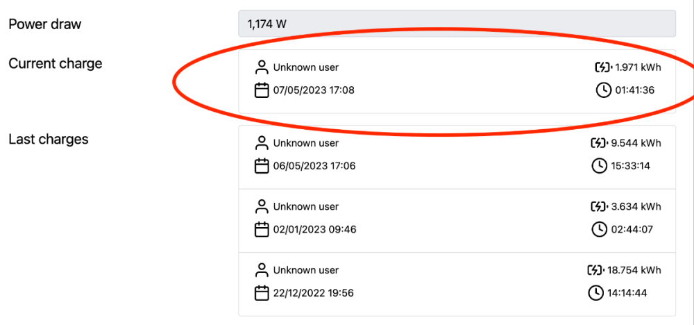

Hallo, ich integriere meine Wallbox gerade in meine Homeautomatisierung und lese einzelne Werte aus und gebe einzelne Befehle. Funktioniert alles wunderbar. Entsprechend der Wallbox-eigenen Oberfläche möchte ich ebenfalls den aktuellen Ladevorgang anzeigen.
/charge_tracker/last_charges liefert genau die richtigen Einträge, jedoch nur die historischen/bereits abgeschlossenen; der aktuelle Ladevorgang ist (noch) nicht dabei.
/charge_tracker/current_charge liefert [user_id] [meter_start] [evse_uptime_start] usw. nur halb hilfreich.
Wie komme ich am einfachsten an die im Bild dargestellten Daten? Im Status Dialog der Wallbox wird es genau so angezeigt?!

Hallo Henrik,
aktuell werden die Daten des aktuellen Ladevorgangs im Frontend berechnet, d. h. sie stehen leider nicht im MQTT-Topic „charge_tracker/current_charge“ zur Verfügung.
Du könntest die Berechnung hilfsweise aber nachbauen, indem du die Topics „evse/low_level_state“ sowie „meter/values“ zusätzlich abonnierst und dort die Werte „uptime“ bzw. „energy_abs“ verwendest. Die verstrichene Ladezeit ist dann beispielsweise „uptime“ minus „evse_uptime_start“ (aus „charge_tracker/current_charge“).
Evtl. verschiebt @rtrbt die Berechnung zukünftig aber noch ins Backend, dann wären die Daten direkt verfügbar…
