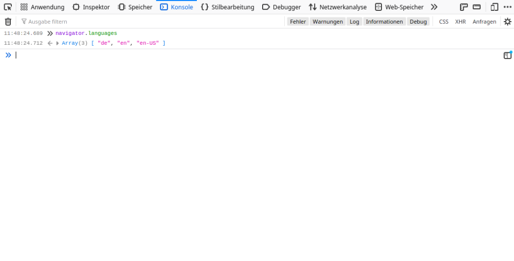

rtrbt Geschrieben March 2, 2023 at 10:51 Share Geschrieben March 2, 2023 at 10:51 Mach in deinem Firefox bitte einmal die Browser-Konsole auf (Rechtsklick auf irgendeiner Seite -> Konsole), füg unten navigator.languages ein und drück auf Enter. Was bekommst du da als Sprach-Array zurück? Ich habe hier auch Firefox 110 auf Linux, fast identische Spracheinstellungen (Deutsch, Englisch, Englisch (US)) und bekomme folgendes: Das Webinterface geht diese Liste durch, betrachtet von jedem Eintrag jeweils nur die ersten zwei Buchstaben und wenn die "de" sind, bekommst du die deutsche Seite. Edit: An dem Code haben wir auch seit Juli 2022 nichts geändert. Weißt du noch welche Firmware du vor der 2.1.0 auf der Wallbox hattest? Zitieren Link zu diesem Kommentar Share on other sites More sharing options...
ocin4 Geschrieben March 2, 2023 at 11:05 Autor Share Geschrieben March 2, 2023 at 11:05 Verrückt. In den Einstellungen steht Deutsch als erste und die Konsole spuckt navigator.languages Array [ "en-US", "en" ] aus. Ich hab jetzt in den Spracheinstellungen Englisch hochgeschoben, gespeichert und dann Deutsch wieder hochgeschoben und siehe da, die Warp2-Seite ist in Deutsch. Danke für die Hilfe! Zitieren Link zu diesem Kommentar Share on other sites More sharing options...
