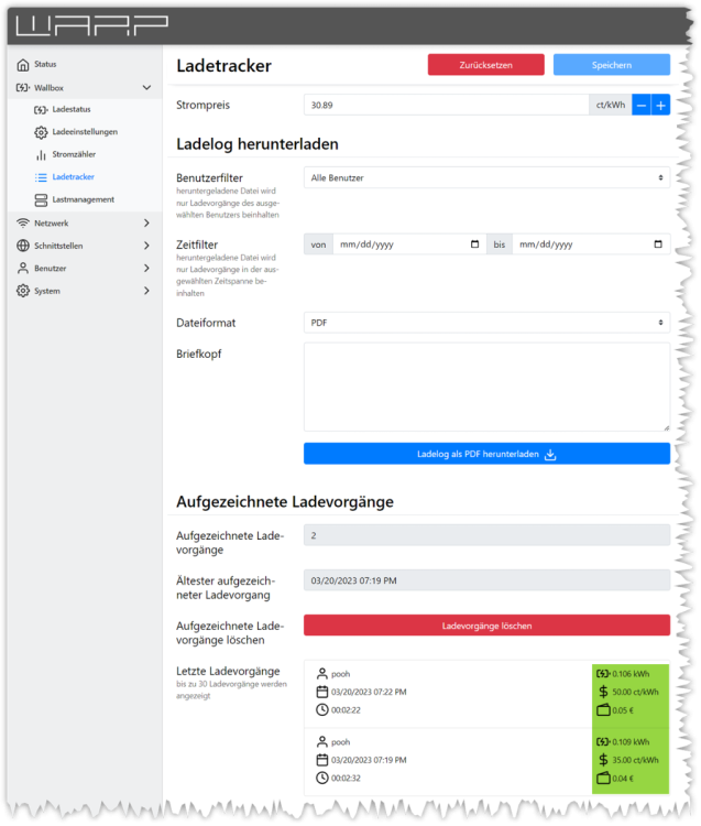

poohnet Geschrieben March 21, 2023 at 19:51 Geschrieben March 21, 2023 at 19:51 Hallo zusammen, ich habe mal etwas "gebastelt" und das Modul "charge_tracker" erweitert, sodass der aktuelle Strompreis per MQTT-Topic "charge_tracker/electricity_price_update" gesetzt werden kann. Zusätzlich wird der Preis nun beim Start einer Ladung gespeichert und in allen Auswertungen bei der Berechnung der Ladekosten verwendet: Wie von @rtrbt geschrieben ändert sich hierdurch allerdings die Struktur und Größe der Einträge, sodass diese leider nicht mehr kompatibel mit den bisherigen Aufzeichnungen sind und sicherheitshalber in einem separaten Ordner im Flash gespeichert werden. Alte Ladevorgänge werden somit nicht mehr angezeigt! Darüber hinaus habe ich den PDF-Export noch etwas nach meinem Geschmack angepasst: @wuesten_fuchs Ich sende per Node-RED den stündlich wechselnden Preis von Tibber, du könntest aber genauso einfach die gewünschte HT/NT-Umschaltung realisieren... Gruß Thomas Zitieren
