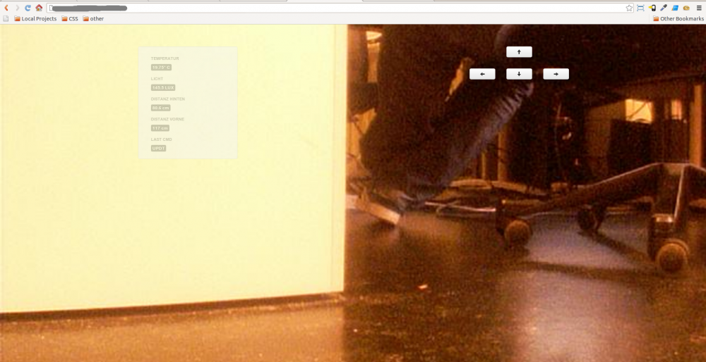

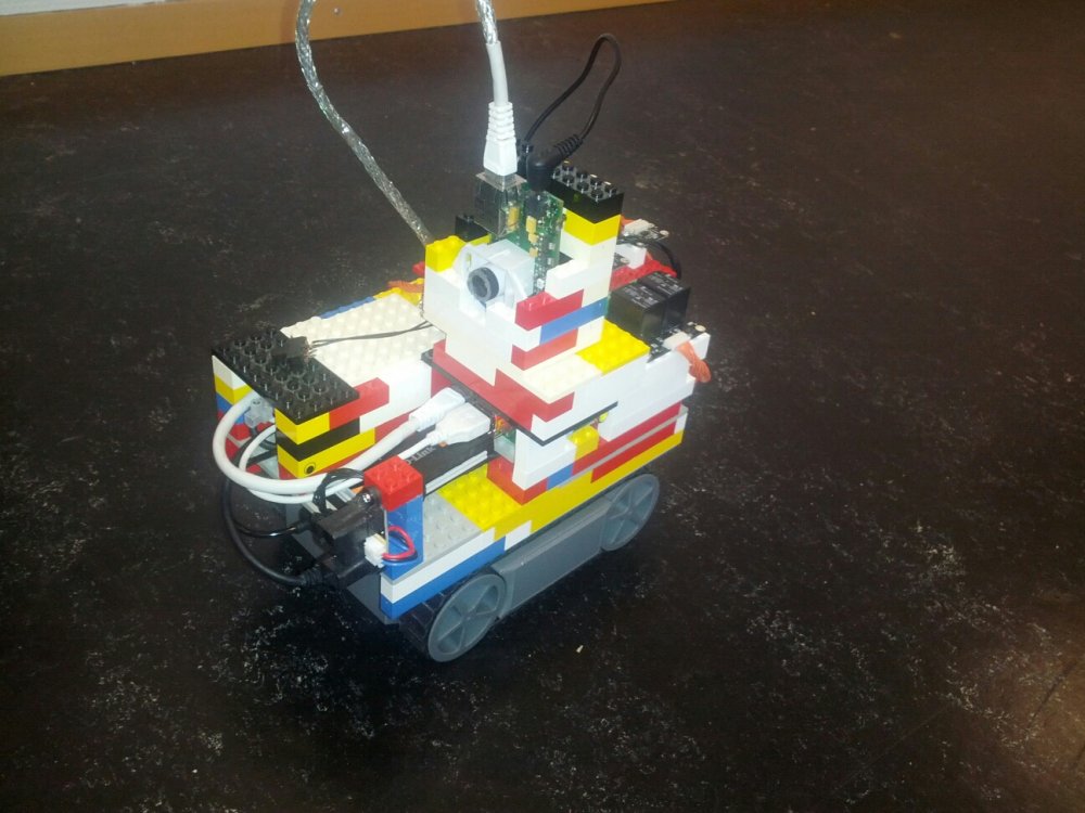

signal Geschrieben January 8, 2013 at 15:41 Geschrieben January 8, 2013 at 15:41 Hallo! Hab mir mal als kleines Tinkerforge Erstprojekt einen Roboter zusammengebaut den man über ein Webinterface fernsteuern kann. In Kombination mit einem Raspberry Pi hat dies ziemlich gut funktioniert. Steuerbar ist das ganze über die Pfeiltasten des Browsers. Momentan läuft das gnaze mit zwei Akkus, ich will aber unbedingt noch eine "Ladestation" einbauen die man ansteuern kann. Habe nur noch keine Ahnung wie ich das bewerkstelligen soll. Irgendwelche Ideen? Zitieren
photron Geschrieben January 8, 2013 at 15:58 Geschrieben January 8, 2013 at 15:58 Sieht toll aus mit dem Lego Gehäuse Zitieren

Nemo Geschrieben January 11, 2013 at 06:19 Geschrieben January 11, 2013 at 06:19 Hallo zusammen, ansonsten Schau dir mal das Prinzip des Staubsauger-Roboter Ladens an, das ist auch noch eine super Sache. Ich habe mit keiner der Ladungsmöglichkeiten Erfahrung gesammelt. Ich habe allerdings noch ein paar Fragen: Was ist das für eine "Rolleinheit"? Wie weit kommst du mit den Akkus? Wie viel mAh haben die Akkus? Welche Teile hast du alle von TF verbaut? Viele Grüße, Nemo Zitieren
signal Geschrieben January 12, 2013 at 08:46 Autor Geschrieben January 12, 2013 at 08:46 Fahrgestell: C-Control Robot System Fahrgestell Robby RP5/RP6 Roboter Kostet bei Conrad ca. 50eur. Ziemlich praktisch zum "basteln" :-) Habe zwei DC Bricks, eine Master Unit und DC-Supply von TF dran. Dazu noch einige Bricklets Das ganze hängt an einem Raspberry Pi, die Kamera ist eine Axis Netzwerkkamera welche am EthernetPort vom Pi hängt. Dieser hat somit auch einen Proxs installiert dafür. An einer Powerbank von XTORM mit 7000mAh hängen Pi und Kamera. An die PowerSupply habe ich einen Akku mit ca. 14000mAh angeschlossen. Kann dir aber jetzt so nicht sagen wielange das ganze hält bei "durchfahrt". Pi und Kamera laufen ca. 4 Stunden damit. Gruss, signal Zitieren
