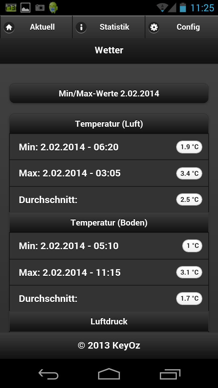

KeyOz Geschrieben February 2, 2014 at 10:29 Geschrieben February 2, 2014 at 10:29 Hallo, zur anzeige der Wetterdaten auf meinem Android habe ich einfach eine extra version der Webseite gebaut die die Daten mit Hilfe von JQuery Mobil anzeigt. Da brauche ich nicht eine extra App dafür. Auch wenn eine extra App schon Vorteile hat. Zitieren
thunderbird Geschrieben February 2, 2014 at 10:43 Autor Geschrieben February 2, 2014 at 10:43 Hallo KeyOz, cool. Das sieht auch sehr gut aus. Ich habe mich noch nicht so ums Design gekümmert ;-) ist halt meine erste App. Was ich sehr praktisch finde ist, dass man die richtige Station anhand der GPS Koordinaten automatisch wählen kann. Das ist im Web ja so einfach nicht möglich wenn ich das richtig weiß. Zitieren

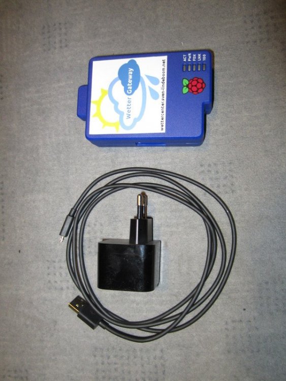

thunderbird Geschrieben February 22, 2014 at 18:03 Autor Geschrieben February 22, 2014 at 18:03 Danke chla ;-) Soo heute habe ich mich mal um den Davis(7911) Windrichtungssensor gekümmert. Der ist jetzt an einem AnalogIn angeschlossen und liefert saubere Daten. Außerdem habe ich endlich meine Raspberry Pi Aufkleber bekommen und mal ein Bild vom Umfang der Lite Wetterstation gemacht ;-) Zitieren

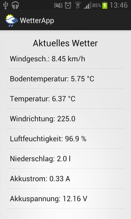

thunderbird Geschrieben April 27, 2014 at 18:44 Autor Geschrieben April 27, 2014 at 18:44 Ich habe gerade eine neue Version der WetterApp hochgeladen ;-) Diese Version kann die richtige Station jetzt selber wählen je nach Entfernung. Zitieren
