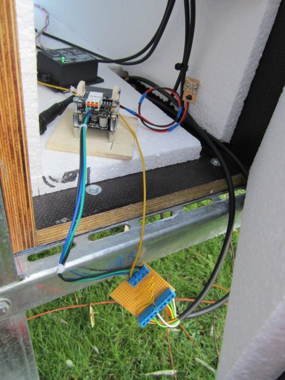

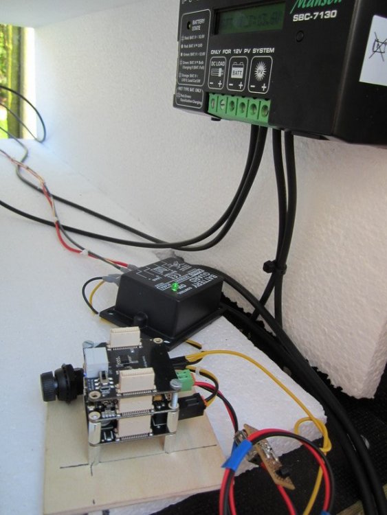

thunderbird Geschrieben November 1, 2012 at 15:39 Autor Geschrieben November 1, 2012 at 15:39 Letztes Wochenende habe ich mich mal wieder um meine zweite Station gekümmert. Die gesamte Station soll möglichst Kompakt gebaut sein. Deswegen habe ich mich dafür entschieden, die gesamte Technik und die Solarzellen die den nötigen Strom liefern in ein Gerüst aus U-Profilen einzubaun. Die Sensoren werden extern an einem getrennten Mast befestigt und über RS485 mit der "Basis" verbunden(http://www.sven-lindeboom.net/?p=375). Die Basis besteht aus einem Raspberry Pi mit UMTS Stick sowie einem Master mit RS485. Außerdem habe ich mich noch um die API für die Webseite gekümmert. Diese liefert jetzt auch min., max. und Durchschnittswerte per JSON http://www.sven-lindeboom.net/?page_id=27 .Alle Werte werden automatisch aktualisiert ohne zutuen des Benutzers. Außerdem gibt es bessere Fehlermeldungen. @ ArcaneDraconum: Das stimmt. Nur das man immer 2 AnalogIn Bricklets brauchte ;-) Zitieren
thunderbird Geschrieben November 18, 2012 at 15:46 Autor Geschrieben November 18, 2012 at 15:46 Hier mal ein paar neue Bilder von der zweiten Station. Zitieren
