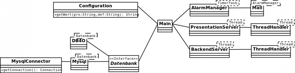

thunderbird Geschrieben June 16, 2012 at 18:41 Autor Geschrieben June 16, 2012 at 18:41 Moin Moin Heute habe ich ein Pluginsystem erstellt. Somit ist es jetzt möglich eigene Anwendungen mit in den Wetterstationsserver einzubauen. Außerdem habe ich die Konfigurationseinstellungen des Servers Dokumentiert: http://www.sven-lindeboom.net/?page_id=351 Zitieren

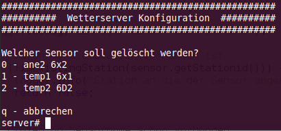

thunderbird Geschrieben June 23, 2012 at 12:28 Autor Geschrieben June 23, 2012 at 12:28 Nu gibt es auch eine kleine Konfigurationsoberflächte so das man fast ohne phpMyAdmin auskommt. Die Oberfläche startet man mit: java -jar Server_inc_jars.jar --config Zitieren

thunderbird Geschrieben July 22, 2012 at 15:41 Autor Geschrieben July 22, 2012 at 15:41 An diesem Wochenende habe ich mich um meine 2. Station gekümmert, den Raspberry eingerichtet Java installiert und den ersten Test durchgeführt. Soweit ist alles gut gelaufen. Ich warte jetzt noch auf das Gehäuse vom Raspberry und dann kann das ganze auch mit UMTS getestet werden. Dazu sind noch einige Routerfreischaltungen nötig, was aber schnell gemacht sein sollte. Außerdem habe ich einen Alarmmanager in den Server eingebaut. Das ist ein Nachrichten Manager der auftretende Fehler per Mail an den Admin sendet. Das ganze ist so Modular das diese Meldungen bald auch als z.B. SMS ausgegeben werden können. Im Client wird die Chip Temperatur, die Spannung und der Strom überwacht. Die Grenzwerte können in der Konfig angegeben werden. Ist ein Wert unnormal wird automatisch eine Mail an mich versendet. Weiterhin habe ich die WetterpoolSync abgeschaltet da das Projekt Wetterpool wohl nicht mehr weiter geführt wird. Die Doku ist dazu auch angepasst worden: http://www.sven-lindeboom.net/?page_id=326 Zitieren
