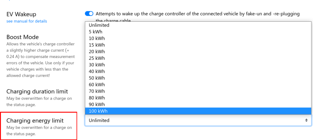

rtrbt Geschrieben March 21, 2023 at 14:12 Share Geschrieben March 21, 2023 at 14:12 Ist in 2.1.1 implementiert. Zitieren Link zu diesem Kommentar Share on other sites More sharing options...
Frankstar Geschrieben April 3, 2023 at 11:33 Share Geschrieben April 3, 2023 at 11:33 falls es jemand sucht - unter /#evse-settings zu finden. Zitieren Link zu diesem Kommentar Share on other sites More sharing options...
